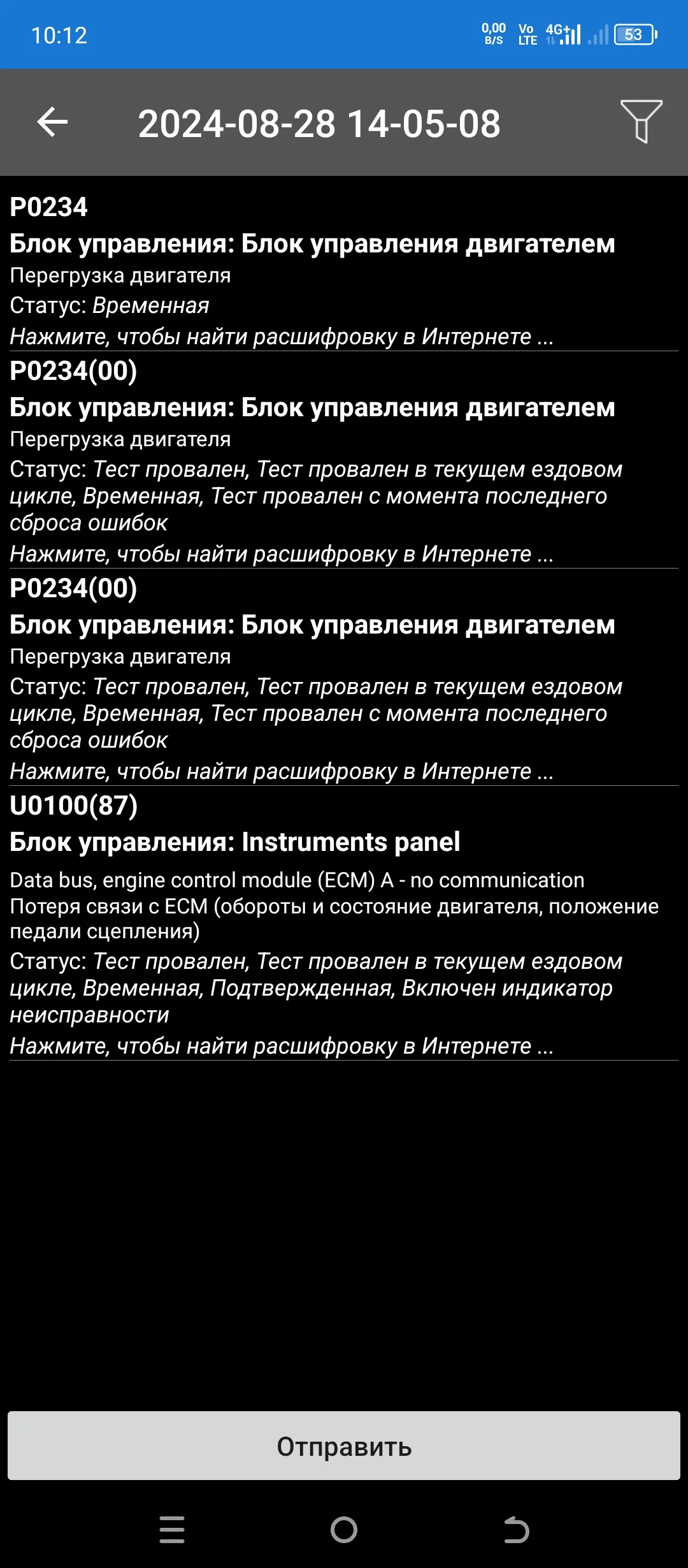

Здравствуйте я не давно заменил вот этот клапан и все выше перечисленное ушло, просто он стал типа запотевать какой-то мокрый, читал что они трескаются, так что и это тоже одна из проблем передува.
    89,4 KB · Просмотры: 16
