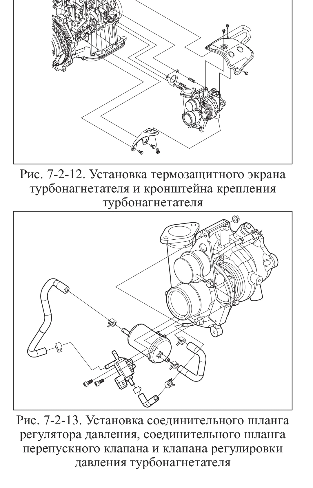

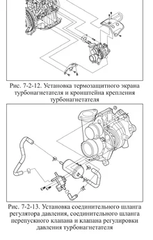

Привет. Вобщем по турбине, заменил клапан турбины (на турбине стоит), проверил всё шлангочки воздушные, две поменял (потресканные были) и да на всё соединения поставил хомутами, даже где и не стояли(во избежания потери давления). Снял и промыл датчики ДМРВ 2 шт. (загрязняются и брешут). Поменял клапан воздушный который стоит с верху на турбине(к нему тонкие трубки подходят) , только правильно поставить надо как на схеме. Как-то так и огонь, 5 тыщь км не одного глюка.

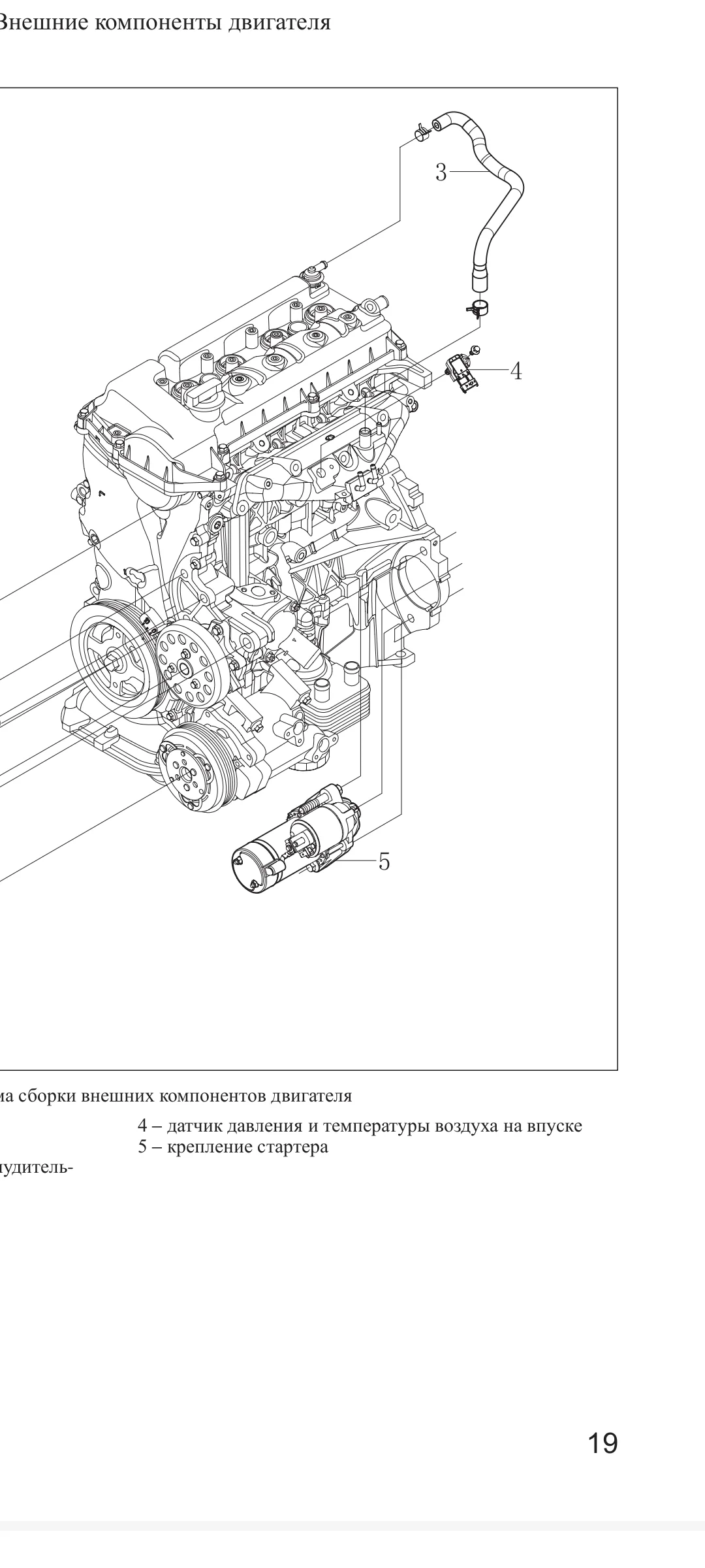

А есть схема, где эти все датчики стоят? Что то ни чего найти не могу.
Датчики немного ошибся в названии, датчик давления и температуры воздуха . Один стоит на выпуске другой стоит на тройнике, куда сходятся патрубки от дросселя и от перепускного клапана турбины.

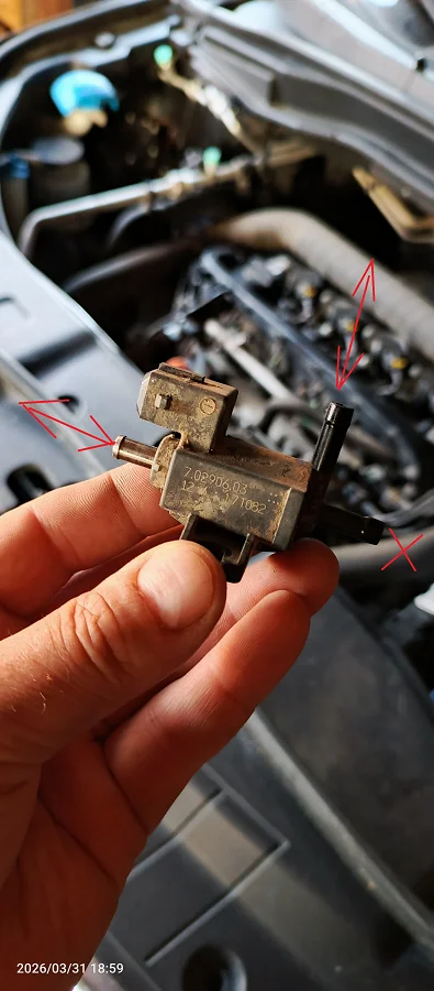

Нашёл старый клапан. В два выхода продувается в обе стороны, в одном выходе- никуда не продувается.

Вот и у меня два клапана которые работают не корректно то есть примерно 80-100 км отключаются продуваются точно так же как у вас но они не рабочие. А ещё один есть и хотел его заменить потому что зимой и вообщем когда холодно пока мотор не прогреется тупил жёстко машина не ехала. Такое было ощущение что турбины нету. И вот этот клапан продувается во все три отверстия в любую сторону. Сегодня заказал буду пробовать. А вот у вас на первой фото клапан это не рабочий.

И что получается если продувается во все стороны это рабочий.
